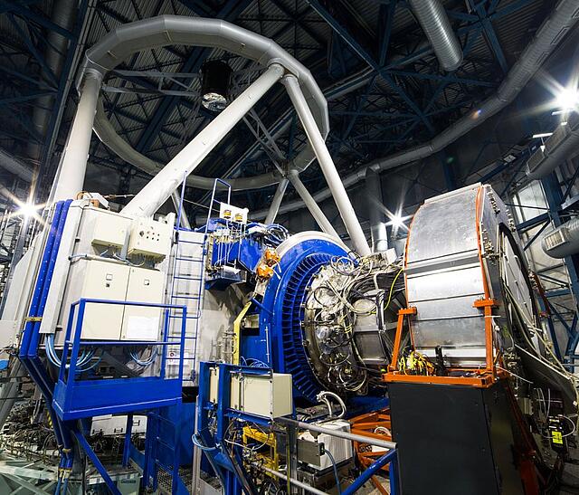

Am Very Large Telescope der ESO am Paranal-Observatorium in Chile haben erfolgreiche Tests von KMOS stattgefunden, einem leistungsfähigen neuen Infrarot-Instrument, das die räumlich aufgelöste Beobachtung von bis zu 24 Himmelsobjekten gleichzeitig ermöglicht. Die resultierenden Informationen über die Struktur der beobachteten Objekte werden entscheidend zu unserem Verständnis des Wachstums und der Entwicklung von Galaxien im frühen Universum beitragen. Dank KMOS können solche Beobachtungen nun viel schneller als bisher durchgeführt werden. Das Instrument wurde von einem Konsortium aus Instituten und Universitäten in Großbritannien und Deutschland in enger Zusammenarbeit mit der ESO gebaut.

Der K-band Multi-Object Spectrograph (KMOS) am ersten Hauptteleskop des Very Large Telescope (VLT) am Paranal-Observatorium der ESO in Chile hat erfolgreich seine ersten Beobachtungen absolviert. Während der vergangenen vier Monate seit August 2012 wurde das 2,5 Tonnen schwere Instrument von Europa nach Chile transportiert, wieder zusammengebaut, getestet und am Teleskop installiert. Die nun durchgeführten Testmessungen stellen den Höhepunkt jahrelanger Planungen und Konstruktionstätigkeiten durch Teams in Großbritannien, Deutschland und bei der ESO dar. Nach X-Shooter (eso0920) ist KMOS das zweite Instrument der zweiten Generation am VLT der ESO.

Die Roboterarme von KMOS können unabhängig voneinander positioniert werden und so gleichzeitig das Licht von 24 fernen Galaxien oder anderen Objekten einfangen. Jeder Arm platziert eine Matrix von 14 x 14 Pixeln exakt auf dem gewünschten Objekt. Jeder einzelne dieser 196 Pixel empfängt dann das Licht eines spezifischen Teils der untersuchten Galaxie, das anschließend in seine Spektralfarben aufgespalten wird. Diese schwachen Signale werden dann von empfindlichen Infrarotdetektoren registriert. Das außerordentliche komplexe Instrument besitzt insgesamt über eintausend optische Oberflächen, die mit großer Präzision hergestellt und justiert werden mussten [3].
