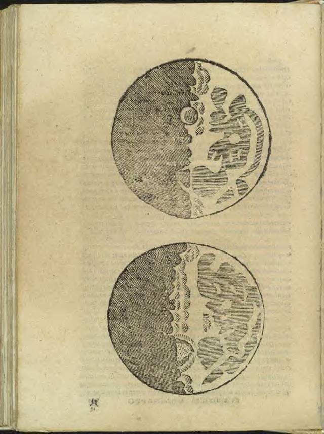

Galilei geriet mit Marius sogar in einen Streit ob der Frage, wer von den beiden die vier hellsten Jupitermonde erster sah: Galilei (Bild 1) sichtete diese erstmalig im Januar 1610, was eindeutig belegt ist. Marius (Bild 2) behauptete, die Jupitermonde früher gesehen zu haben, was letztlich nicht nachweisbar ist. So wird Galilei für gewöhnlich als Entdecker der vier hellsten Jupitermonde geführt, obwohl es Hinweise darauf gibt, dass Harriot (Bild 3) die Monde noch vor Galilei und Marius gesehen, aber ihre wahre Natur nicht erkannt hat.
Bild 4 zeigt zwei Mondzeichnungen Galileis.

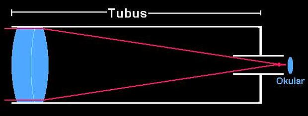

Das Objektiv, also das Licht sammelnde Medium, das dem zu beobachtenden Objekt zugewandt ist, ist eine bikonvexe, also beidseitig erhabene Glaslinse. Treten parallele Lichtstrahlen in sie ein, werden diese gebrochen, d. h. von ihrer ursprünglichen Richtung abgelenkt. In einer bestimmten Entfernung hinter dem Objektiv werden die Lichtstrahlen in einem Punkt, dem so genannten Brennpunkt (Focus) wieder vereinigt.
Der Abstand zwischen Objektiv und Brennpunkt ist die Brennweite. Im Brennpunkt entsteht ein kleines, auf dem Kopf stehendes Bild des beobachteten Gegenstandes.
Und nun wird es interessant: Platziert man hinter dem Brennpunkt eine weitere Linse, so kann man dieses Brennpunktbild wie mit einer Lupe vergrößert betrachten. Diese Linse, das Okular, war bei Lippershey eine bikonkave, d. h. beidseitig nach innen gewölbte Linse. Das Fernrohr lieferte aufrecht stehende Bilder.

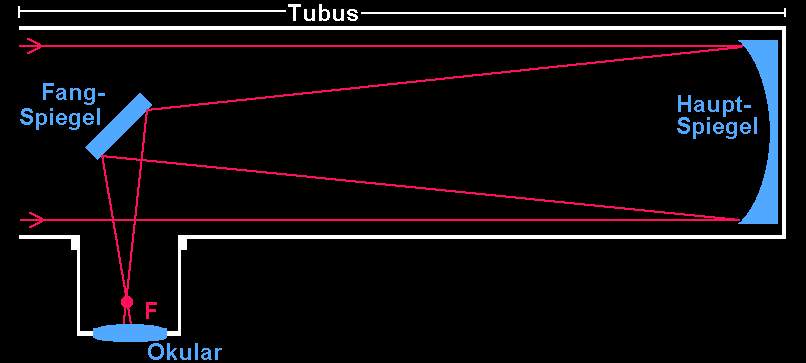

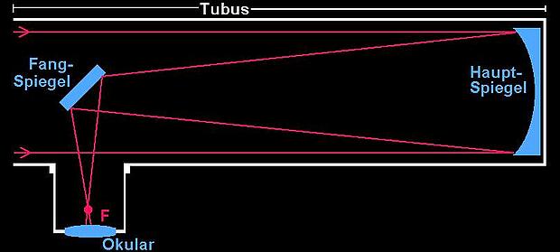

Der Hohlspiegel (etwa so geformt wie der Rasierspiegel im heimischen Bad) sammelt Lichtstrahlen ebenso wie die Linse und besitzt daher auch einen Brennpunkt (von einem besonderen Typ abgesehen, von dem später noch die Rede sein wird). Der feine Unterschied ist aber der, dass der Spiegel keinen Unterschied zwischen den Wellenlängen des Lichtes macht: Alle werden in einem Punkt vereinigt, sodass es keinen Farbfehler gibt, weil das Prinzip der Bildentstehung beim Spiegel die Reflexion ist. Daher spricht man bei Spiegelteleskopen auch von "Reflektoren". Die sphärische Aberration ist jedoch auch bei Spiegeln bekannt.
Ein Problem jedoch stellt sich, wenn es um die Betrachtung des Brennpunktbildes geht: Während dieses bei der Linse hinter dieser und dem betrachteten Objekt entsteht, liegt der Brennpunkt beim Spiegel wegen der Reflexion zwischen Spiegel und Objekt. Da kann kein Okular angebracht werden, weil der Kopf des Beobachters dann den Spiegel vollständig abschatten würde. So platzierte Newton kurz vor dem Brennpunkt des Spiegels (der im folgenden aus verständlichen Gründen als "Hauptspiegel" bezeichnet werden wird) einen um 45° geneigten ebenen Sekundärspiegel, der das Licht um 90° aus dem Teleskoptubus heraus reflektiert, wo es dann betrachtet werden kann. (Bild 12).
Dieser Teleskoptyp heißt dementsprechend "Newton-Teleskop". Dieser Typ ist bis heute unter Amateurastronomen weit verbreitet, da er selbst bei größeren Dimensionen noch recht preiswert ist. Der große Nachteil des Newton und auch anderer Spiegelteleskoptypen ist der Sekundär - oder auch Fangspiegel. Durch seine Stellung im Strahlengang führt er zu einer Bildverschlechterung und zu Lichtverlust. Auch muss er ja irgendwie im Teleskoprohr befestigt werden, und das geschieht meist durch Metallstreben, an denen das Licht auch vorbeistreift und für einen Qualitätsverlust sorgt.

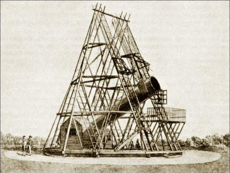

An dieser Stelle muss natürlich zuerst der Name von William Herschel (1738-1822) erwähnt werden, der auf Bild 15 zu sehen ist. Er baute die größten Teleskope seiner Zeit und wurde vor allem durch die Entdeckung des Uranus 1781 bekannt. Aber er versuchte auch als einer ersten Asronomen, die Struktur der Milchstraße zu ergründen.
Das größte Teleskop, das Herschel je baute, hatte einen Spiegeldurchmesser von 1,2 Metern und eine Brennweite von 12 Metern (Bild 16). Sehr glücklich wurde Herschel mit dem Teleskop jedoch nicht, weil es mangels geeigneter Aufstellung recht schwerfällig war und der metallene Hauptspiegel nicht besonders gut reflektierte. Außerdem war die Bildqualität nicht die allerbeste. Die bedeutendsten Entdeckungen, die Herschel mit diesem Gerät machte, waren zweifellos die der lichtschwachen Saturnmonde Enceladus und Mimas. Außerdem wies er nach, dass viele Nebelflecke, die am Firmament wie unaufgelöste Sterngruppen erschienen, tatsächlich aus fein verteilter Materie bestanden.
Bedeutender waren für Herschel seine kleineren Geräte: So entdeckte er den Uranus mit einem Teleskop von knapp 16 Zentimeter Spiegeldurchmesser und 2,1 Metern Brennweite. Sein "Lastesel" war ein Teleskop von gut 47 Zentimetern Spiegeldurchmesser und 6 Metern Brennweite, welches er 1783 baute.
Das Problem mit dem im Strahlengang liegenden Fangspiegel löste Herschel auf seine Weise: Er kippte den Hauptspiegel einfach um einige Grad, sodass der Brennpunkt außerhalb des Strahlengangs und des Tubus zu liegen kam, wo dann das Brennpunktbild ohne Zuhilfenahme eines Sekundärspiegels betrachtet werden konnte.

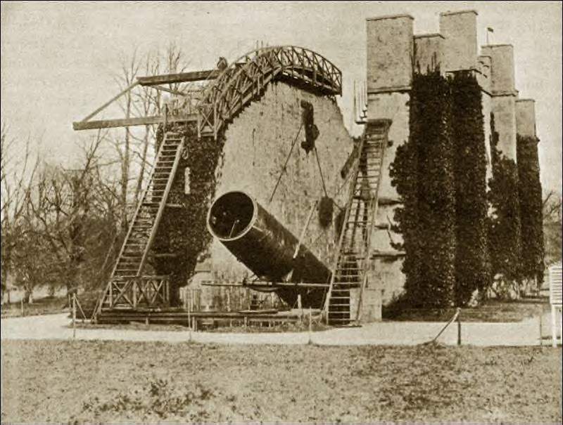

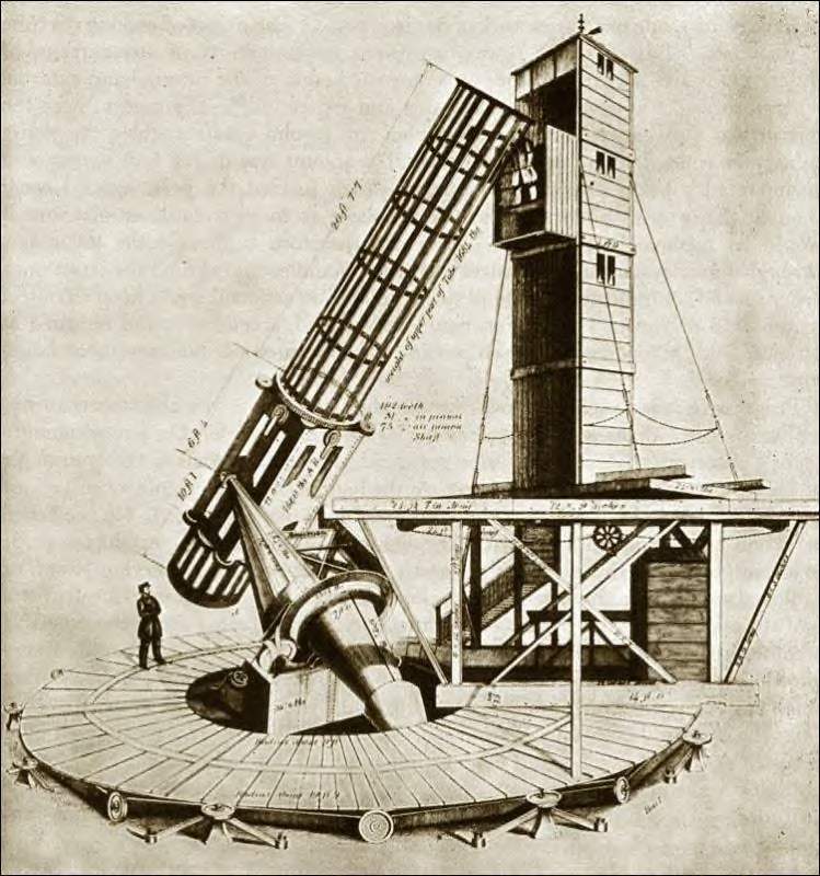

Um 1845 wurde Herschels Rekord eingestellt: Der Adlige William Parsons (1800-1867), bekannt auch als Lord Rosse, stellte im englischen Parsonstown seinen Riesenspiegel von 1,8 Metern Durchmesser auf, der im Volksmund schnell unter dem Namen "Leviathan" bekannt wurde (Bild 17). Mit diesem Gerät, das für beinahe ein Dreivierteljahrhundert das größte Fernrohr der Erde bleiben sollte, entdeckte Parsons als erster die Spiralstruktur der Galaxien. Das Teleskop hatte einen Spiegel von 1,2 Metern Durchmesser und wurde auf der Insel Malta platziert (Bild 18).
Bekannt wurde Lassell vor allem durch die Entdeckung des Neptunmondes Triton im Oktober 1846. Vielfach wird behauptet, dass Lassell den Mond mit seinem Großteleskop entdeckt hat. Dies stimmt jedoch nicht, vielmehr fand er den Satelliten mit einem lediglich halb so großen Gerät auf seiner Sternwarte mit Namen "Starfield" im englischen Liverpool.

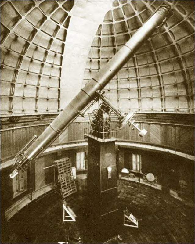

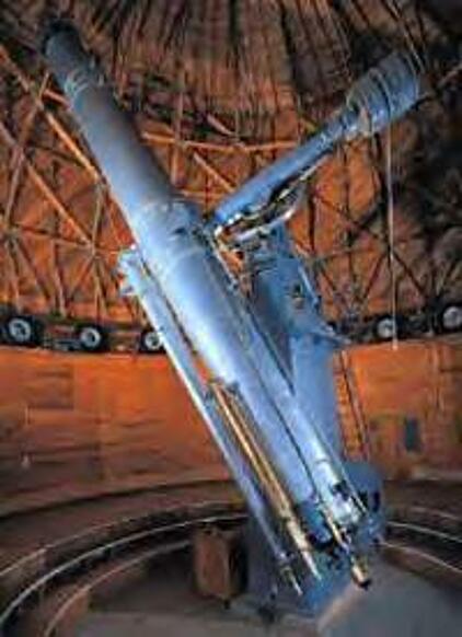

Auch das Objektiv des 90 Zentimeter-Refraktors (Bild 22) vom Lick-Observatorium auf dem 1283 Meter hohen Mount Hamilton unweit der kalifornischen Stadt San José wurde von Clark hergestellt. Als dieses nach dem Stifter James Lick (1796-1876) benannte Observatorium 1888 eröffnet wurde, war dessen Refraktor der größte der Erde.
Das bis heute größte Linsenfernrohr der Erde wurde 1897 am Lake Geneva (was wörtlich übersetzt lustigerweise "Genfer See" bedeutet) im amerikanischen Bundesstaat Wisconsin in der Nähe von Chicago eingeweiht. Nach dessen Sponsor Charles Tyson Yerkes (1837-1905) spricht man bis heute vom Yerkes-Observatorium. Dessen Objektiv mit einem Durchmesser von 102 Zentimetern war auch aus dem Hause Clark (Bild 23).
Als Kuriosum sei hier erwähnt, dass auf der Pariser Weltausstellung des Jahres 1900 ein Refraktor mit einem Objektivdurchmesser von 125 Zentimetern zu sehen war. Das Gerät funktionierte gut, wurde aber nach der Ausstellung verschrottet, weil es keiner haben wollte, was vermutlich an der Brennweite von 60 Metern (!) lag. Es handelte sich um ein Horizontalteleskop.
Maßgeblich initiiert wurde der Bau dieser Sternwarte von George Ellery Hale (1868-1938), der auch die Weichen für den Bau des großen Spiegelteleskops auf dem Mount Palomar stellte, der mit einem Durchmesser von 5 Metern lange Zeit das größte Teleskop der Erde überhaupt war. Hale wurde auch durch seine Entdeckung des Magnetismus in den Sonnenflecken bekannt.

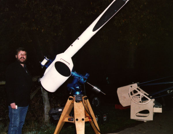

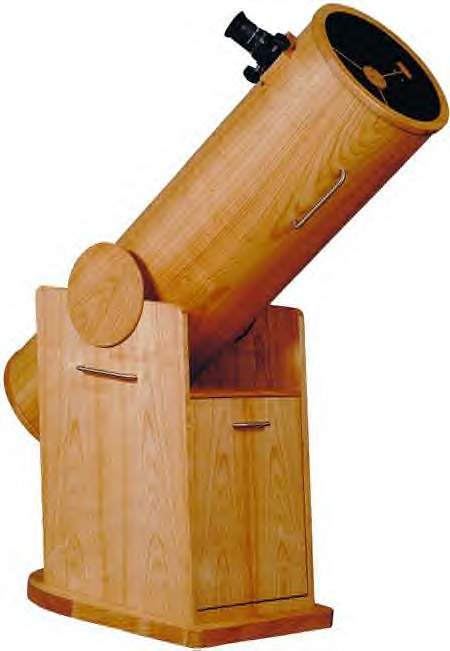

Einen wahren Boom erlebt derzeit der Newtonspiegel, und zwar in der Form des so genannten "Dobson-Teleskops".
Dessen azimutale Montierung sitzt nicht auf einem Stativ, sondern liegt auf dem Boden auf. Diese Fernrohre sind selbst bei größeren Öffnungen vergleichsweise erschwinglich: So sind Dobsons mit 20 Zentimeter großen Spiegeln schon um 300€ erhältlich (Bild 28).
Unter Amateurastronomen, die sich auf die Planetenbeobachtung spezialisiert haben, sind die so genannten "Schiefspiegler" recht verbreitet. Entwickelt wurde das optische Prinzip durch Anton Kutter (1903-1985). Er ermöglicht große Spiegeldurchmesser in Verein mit langen Brennweiten, was hohe Bildschärfe garantiert, wie sie für Beobachtungen des Mondes oder der Planeten wichtig ist.
Der Hauptspiegel ist hier um etwa 40° gegen den Strahlengang geneigt, sodass das einfallende Licht aus dem Tubus heraus reflektiert wird (Bild 29). Dort wird, ähnlich wie beim Cassegrain, in etwa der halben Brennweite des Hauptspiegels der konvexe Sekundärspiegel platziert, der den Brennpunkt in Richtung des Hauptspiegels zurückwirft, wo auch das Okular angebracht ist. Der Einblick erfolgt also hier ganz ähnlich wie beim Cassegrain, dessen Vorteil des gefalteten Strahlengangs auch dem Schiefspiegler zugute kommt, weil er die Baulänge des Teleskops deutlich verkürzt. Zwischen Okular und Sekundärspiegel ist außerdem noch eine Korrektionslinse plaziert, die optische Restfehler weitestgehend minimiert.
Bild 30 zeigt einen respektablen Schiefspiegler für den Amateurastronomen. Der freundlich lachende Herr daneben ist sein Besitzer Dr. Georg Dittié, der unter anderem durch sein Bildbearbeitungsprogramm "Giotto" bekannt geworden ist: Nicht zuletzt für dessen Entwicklung ist er 2004 mit der Medaille der Vereinigung der Sternfreunde ausgezeichnet worden, welche die bedeutendste Auszeichnung für Verdienste um die Amateurastronomie im deutschsprachigen Raum darstellt.
