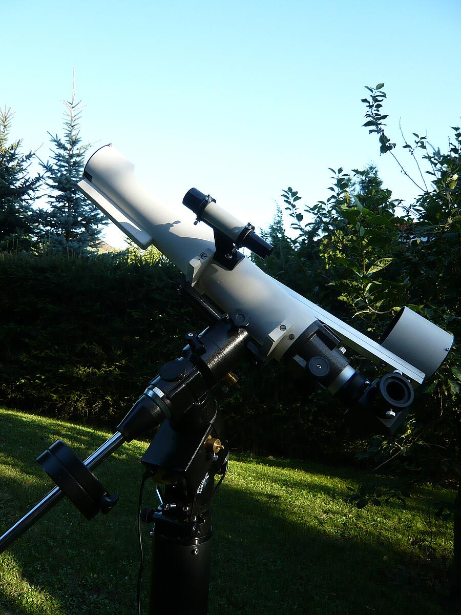

Diese Zeichnung des Jupiter entstand zum Oppositionszeitraum am 11.09.2010. Beobachtungsinstrument war der 85/1900 Schiefspiegler bei 106-facher Vergrößerung. Die markantesten Wolkenformationen in der Jupiterathmosphäre waren bei guten Sichtbedingungen deutlich zu erkennen. Die Vergrößerung beträgt nur das 1,2 fache der Objektivöffnung, doch trotzdem war diese Vergrößerung die beste Wahl für die Wahrnehmung der Wolkenstrukturen.
Diese Zeichnung des Saturn ist kurz nach seiner Opposition im März, am 19.04.2010 entstanden. Beobachtungsinstrument war wieder der 85/1900 Schiefspiegler bei 190-facher Vergrößerung. Sehr gut waren Wolkenbänder auf der Nordhalbkugel und die Schatten der Ringe auf der Südhalbkugel zu erkennen. Bei dieser Zeichnung beträgt das Verhältnis der Vergrößerung/Öffnung das 2,2-fache. Die ruhige Luft und die gute Durchsicht machten dies möglich.
