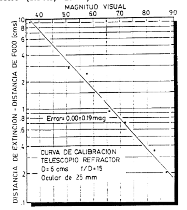

Ebenso wie bei der ursprünglichen Beyer-Methode wird auch bei der QBM der Punkt bestimmt, bei dem ein immer stärker defokussierter Stern mit dem Himmelshintergrund verschwimmt. Dazu wird der Grad der Defokussierung mittels einer Skala am Auszug des Teleskops gemessen. Die Einheiten dafür sind beliebig. Sie müssen nur eine detaillierte Messung erlauben.
Ferrin testete das Verfahren mit den Plejaden. Es zeigte sich, dass die Messpunkte in einem Diagramm, in dem die Sternhelligkeiten gegen den Logarithmus der Skalenwerte aufgetragen wurden, sich auf einer geraden Linie befanden. Die Streuung betrug nur 0,19 mag. Selbst wenn sich die Beobachtungsbedingungen von Nacht zu Nacht ändern, bleibt die Steigung der Geraden unverändert. Nur die vertikale Position verschiebt sich. Die Kurve gilt über 5 Größenklassen.
