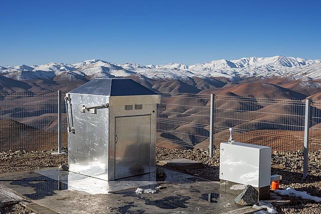

Eine Station von MASCARA (Multi-site All-Sky CAmeRA) hat am La-Silla-Observatorium der ESO in Chile erstes Licht gesehen. Die neue Anlage wird nach Planeten suchen, die an ihrem hellen Mutterstern vorbeiziehen. Darauf basierend soll ein Katalog entstehen, um mit zukünftigen Beobachtungen die entdeckten Exoplaneten genauer charakterisieren zu können.
Im Juni 2016 einigte sich die ESO mit der Universität Leiden darauf, am La-Silla-Observatorium der ESO eine Station von MASCARA zu errichten, um die Vorteile der hervorragenden Beobachtungsbedingungen der Südhalbkugel der Erde zu nutzen. Diese Station hat nun seine erste Testbeobachtung erfolgreich durchgeführt.
Die MASCARA-Station in Chile ist die zweite, die ihren Betrieb aufnimmt; die erste Station steht auf der Nordhalbkugel auf dem Roque de los Muchachos, auf der Insel La Palma auf den Kanarischen Inseln. Jede Station beinhaltet in einem temperierten Gehäuse eine Reihe an Kameras, die von ihrem Standort aus fast den gesamten Himmel überwachen [1].

MASCARA ist ein Instrument für die Jagd nach Exoplaneten und wurde an der Universität Leiden in den Niederlanden gebaut. Sein sehr kompaktes und kostengünstiges Design erscheint unscheinbar, ist aber innovativ, flexibel und sehr zuverlässig. Bestehend aus fünf Digitalkameras mit Standardkomponenten misst dieser kleine Planeten-Jäger mehrmals die Helligkeiten von tausenden Sternen und sucht nach kleinen Helligkeitsabnahmen im Sternenlicht, wenn ein Planet vor dem Stern vorbeizieht.
