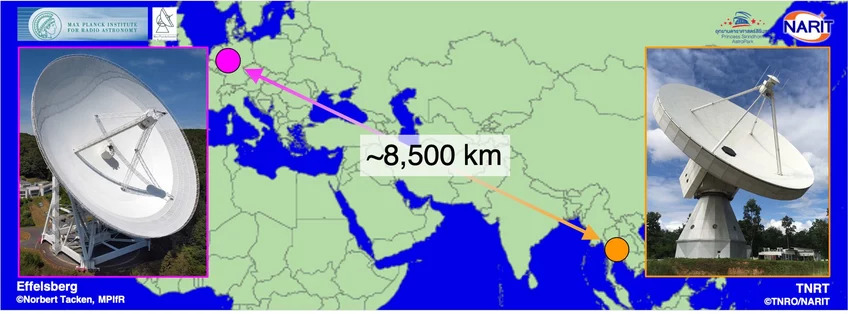

Erste Entdeckung von VLBI-Signalen über eine 8500 km lange Basislinie zwischen den Radioteleskopen TNRT und Effelsberg.
Die beiden in diesem VLBI-Experiment verwendeten Radioteleskope: Rechts das 40-m-TNRT und links das 100-m-Radioteleskop Effelsberg. Die beiden Radioteleskope sind 8.500 km voneinander entfernt und erreichen die Auflösung eines virtuellen Einzelteleskops von 8.500 km Durchmesser. Bildnachweis: TNRO/NARIT (40m-TNRT-Teleskop); Norbert Tacken/MPIfR (100m-Radioteleskop Effelsberg)
