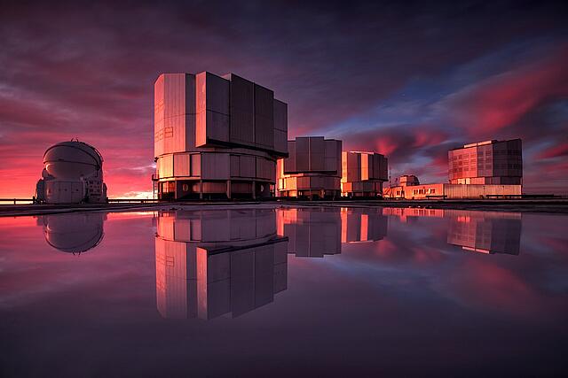

Breakthrough Watch, das globale astronomische Programm zur Suche nach erdähnlichen Planeten bei sonnennahen Sternen, und die Europäische Südsternwarte (engl. European Southern Observatory, kurz ESO), Europas führende zwischenstaatliche astronomische Organisation, haben heute bekanntgegeben, dass ein neu gebautes Planetenentdeckungs-Instrument am Very Large Telescope der ESO in der chilenischen Atacama-Wüste sein erstes Licht gesehen hat.
Das Instrument mit dem Namen NEAR (Near Earths in the AlphaCen Region) wurde entwickelt, um im benachbarten Sternsystem Alpha Centauri nach Exoplaneten innerhalb der "habitablen Zonen" seiner beiden sonnenähnlichen Sterne zu suchen, auf denen Wasser möglicherweise in flüssiger Form vorhanden sein könnte. NEAR wurde in den letzten drei Jahren entwickelt und in Zusammenarbeit mit der University of Uppsala in Schweden, der University of Liège in Belgien, dem California Institute of Technology in den USA und Kampf Telescope Optics in München gebaut.
Seit dem 23. Mai führen ESO-Astronomen am Very Large Telescope (VLT) der ESO einen zehntägigen Beobachtungslauf durch, um die An- oder Abwesenheit eines oder mehrerer Planeten in dem Sternsystem festzustellen. Die Beobachtungen werden morgen, am 11. Juni, abgeschlossen. Planeten in dem System, die doppelt so groß wie die Erde oder größer sind, wären mit der verbesserten Instrumentierung erkennbar. Der Nah- bis Thermalinfrarotbereich ist hierbei von besonderer Bedeutung, da er der von einem Kandidatenplaneten abgestrahlten Wärme entspricht, so dass Astronomen bestimmen können, ob die Temperatur des Planeten flüssiges Wasser zulässt.
Alpha Centauri ist das nächstgelegene Sternsystem zu unserem Sonnensystem und 4,37 Lichtjahre (etwa 41 Billionen Kilometer) entfernt ist. Es besteht aus zwei sonnenähnlichen Sternen, Alpha Centauri A und B, sowie dem roten Zwergstern Proxima Centauri. Unser aktuelles Wissen über die Planetensysteme von Alpha Centauri ist gering: Im Jahr 2016 entdeckte ein Team mit ESO-Instrumenten einen erdähnlichen Planeten in einer Umlaufbahn um Proxima Centauri. Aber Alpha Centauri A und B bleiben unbekannte Größen; es ist nicht klar, wie stabil solche Doppelsternsysteme für erdähnliche Planeten sind, und der vielversprechendste Weg, um festzustellen, ob sie um diese nahen Sterne herum existieren, ist der Versuch, sie zu beobachten.
Die Abbildung solcher Planeten ist jedoch eine große technische Herausforderung, da das Sternlicht, das von ihnen reflektiert wird, in der Regel Milliarden Mal schwächer ist als das Licht, das direkt von ihren Muttersternen zu uns kommt. Die Auflösung eines kleinen Planeten in unmittelbarer Umgebung seines Sterns in einer Entfernung von mehreren Lichtjahren lässt sich mit der Beobachtung einer Motte vergleichen, die eine Straßenlaterne in Dutzenden von Kilometern Entfernung umkreist. Um dieses Problem zu lösen, starteten Breakthrough Watch und ESO 2016 eine Zusammenarbeit zum Bau eines speziellen Instruments, ein sogenannter thermischer Infrarot-Koronograf, der den größten Teil des vom Stern kommenden Lichts blockiert und der optimiert wurde, um das von der warmen Oberfläche eines umlaufenden Planeten emittierte Infrarotlicht einzufangen und nicht die geringe Menge an Sternlicht, die er reflektiert. So wie Objekte in der Nähe der Sonne (die sonst von ihr vollkommen überstrahlt sind) während einer totalen Sonnenfinsternis sichtbar werden, erzeugt der Koronograf eine Art künstliche Finsternis seines Zielsterns, blockiert sein Licht und ermöglicht es dadurch, deutlich schwächere Objekte in seiner Umgebung zu erkennen. Dies stellt einen bedeutenden Fortschritt in den Möglichkeiten zur Beobachtung dar.
Der Koronograf wurde an einem der vier 8-Meter-Teleskope des VLT installiert, wobei das vorhandene VISIR-Instrument modifiziert und erweitert wurde, um seine Empfindlichkeit für infrarotes Licht zu optimieren, das im Zusammenhang mit potenziell bewohnbaren Exoplaneten steht. Der Koronograf wird daher in der Lage sein, nach Wärmesignaturen ähnlich denen der Erde zu suchen, die Energie von der Sonne absorbiert und im thermischen Infrarot abgibt. NEAR modifiziert das bestehende VISIR-Instrument in dreifacher Hinsicht und kombiniert mehrere hochmoderne astronomische Ingenieurleistungen: Erstens passt es das Instrument für die Koronografie an, so dass es das Licht des Zielsterns drastisch reduzieren und damit die Signaturen potenziell erdähnlicher Planeten aufdecken kann. Zweitens verwendet es eine Technik namens adaptive Optik, um den Sekundärspiegel des Teleskops strategisch zu verformen und durch die Erdatmosphäre bewirkte Unschärfe zu kompensieren. Drittens verwendet es neuartige Strategien, die auch das Rauschen reduzieren und es dem Instrument ermöglichen, schnell zwischen den Zielsternen zu wechseln - und zwar alle 100 Millisekunden - wodurch die verfügbare Teleskopzeit maximiert wird.
