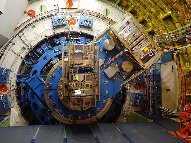

Hightech an Bord: Das Ferninfrarot-Spektrometer Great © R. Güsten

Die astronomischen Beobachtungen stellten eine große Herausforderung dar. Die entscheidende Spektrallinie des para-H2D+ liegt im Ferninfraroten bei einer Wellenlänge von 219 µm, bei der die Erdatmosphäre die eintretende Strahlung nahezu komplett verschluckt. „Der erste eindeutige Nachweis war nur möglich durch die einzigartigen Qualitäten unseres GREAT-Instruments an Bord des Flugzeug-Observatoriums SOFIA“, sagt Jürgen Stutzki, dessen Forschungsabteilung an der Universität zu Köln am Bau von GREAT maßgeblich beteiligt war. SOFIA, eine umgebaute Boeing 747, beherbergt ein 2,7 m großes Teleskop, und kann in Höhen bis zu 14 km fliegen, weit oberhalb der absorbierenden Schichten der Erdatmosphäre.
