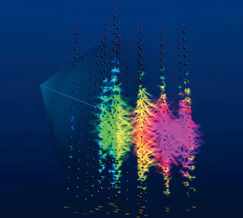

Visuelle Darstellung des in KM3NeT/ARCA beobachteten ultrahochenergetischen Neutrino-Ereignisses. Die Farben geben das Licht an, das von den Detektor-"Augen" auf jedem Modul gesehen wird, wobei die verschiedenen Farben unterschiedliche Beobachtungszeiten darstellen. Die nahezu horizontal verlaufende rekonstruierte Spur des Teilchens ist als Linie von links nach rechts dargestellt. Bildnachweis: KM3NeT-Kollaboration

Nach sorgfältiger Analyse und Interpretation der experimentellen Daten hat eine internationale wissenschaftliche Kollaboration, die mit dem kilometergroßen Neutrino-Teleskop KM3NeT arbeitet und auch Astronomen des Max-Planck-Instituts für Radioastronomie (MPIfR) in Bonn umfasst, am 13. Februar 2023 ein Signal mit einer Energie identifiziert, die 16.000 Mal größer ist als die stärksten Teilchenkollisionen, die der Large Hadron Collider des CERN erzeugen kann. Der Detektor fing ein einzelnes Myon auf, das den gesamten Detektor durchquerte und Signale in mehr als einem Drittel der aktiven Sensoren auslöste. Die Richtung, in der es sich bewegte, und seine Stärke lassen vermuten, dass das Myon von einem kosmischen Neutrino in der Nähe des Detektors stammt. Neutrinos sind nach den Lichtteilchen oder Photonen die zweithäufigsten Teilchen im Universum. Da sie nur sehr schwach mit Materie wechselwirken, erfordert ihr Nachweis große und sehr empfindliche Instrumente.
