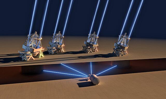

Aufgrund der Komplexität dieses Unterfangens war die Kombination des Lichts aller vier Hauptteleskope auf diese Art und Weise, dem sogenannten "inkohärenten Fokus", bisher nicht realisiert worden. Allerdings wurde dafür von Anfang an Platz bei den Teleskopen und in der unterirdischen Struktur des Berges vorgesehen [2].
Ein System aus Spiegeln, Prismen und Linsen überträgt das Licht von jedem VLT-Hauptteleskopzu dem bis zu 69 Meter entfernten ESPRESSO-Spektrografen. Dank dieser komplexen Optik kann ESPRESSO entweder das Licht von mehreren Haupteleskopen - bis zu allen vieren - sammeln und so die Lichtstärke erhöhen oder aber das Licht von jedem der Hauptteleskope unabhängig voneinander empfangen, was eine flexiblere Nutzung der Beobachtungszeit ermöglicht. ESPRESSO wurde speziell für die Nutzung dieser Infrastruktur entwickelt [3].

[3] Die neue inkohärente Kombination hat die Lichtsammelleistung eines Teleskops mit 16 Metern Durchmesser. Die Winkelauflösung bleibt jedoch die eines einzelnen 8-Meter-Teleskops, im Gegensatz zum VLT-Interferometer, bei dem die Auflösung auf die eines (virtuellen) Teleskops mit einer effektiven Apertur, die dem maximalen Abstand zwischen den einzelnen Teleskopen entspricht, erhöht wird.
