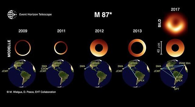

Turbulente Entwicklung des Bildes vom Schwarzen Loch in M 87* von 2009 bis 2017.
2019 veröffentlichte die Event Horizon Telescope (EHT)-Kollaboration das erste Bild eines Schwarzen Lochs und enthüllte damit M 87* - das supermassereiche Objekt im Zentrum der Galaxie Messier 87. Das EHT-Team, eine Kollaboration an der das MPI für Radioastronomie federführend beteiligt ist, hat nun mit den Erfahrungen des letzten Jahres Archivdaten von 2009 bis 2013 analysiert, welche zum Teil noch nicht veröffentlicht wurden. Die Beteiligung des APEX-Teleskops seit 2013 spielt eine sehr wichtige Rolle für den Erfolg der Analyse. Die Auswertung zeigt zum ersten Mal, wie sich das Bild des Schwarzen Lochs über mehrere Jahre hinweg entwickelt. Der ringförmige Schatten ist tatsächlich immer vorhanden, verändert jedoch seine Ausrichtung und Helligkeitsverteilung - der Ring um das Schwarze Loch scheint zu funkeln.
Bildnachweis: M. Wielgus, D. Pesce & die EHT-Kollaboration

Das EHT ist ein globaler Zusammenschluss von Teleskopen. Zusammengeschaltet bilden sie ein virtuelles Teleskop, dessen Durchmesser dem der Erde entspricht. Very-Long-Baseline-Interferometrie (VLBI) heißt diese Technik, in der die Signale der Einzelantennen gleichsam überlagert werden. Die Datensynchronisation geschieht mithilfe von hochpräzisen Atomuhren auf die Nanosekunde genau.  In den Jahren vor 2017 wurde M 87* von einem kleineren VLBI-Netzwerk beobachtet, das als Vorläufer des EHT den Weg zu nachfolgenden Beobachtungen geebnet hat. Zwischen 2009 und 2012 waren Teleskope in Kalifornien, Arizona, und Hawaii beteiligt. Im Jahr 2013 kam das APEX-Teleskop in Chile dazu (siehe Abbildung). Im Jahr 2017 kamen weitere Antennen hinzu, insbesondere das ALMA-Interferometer in Chile, das IRAM-30m-Teleskop in Spanien und ein Teleskop am Südpol (SPT). Alan Roy, VLBI-Projektwissenschaftler für APEX am Max-Planck-Institut für Radioastronomie (MPIfR), sagt: „Durch die Teilnahme von APEX und ALMA, beide auf der Südhalbkugel, konnte die Winkelauflösung des EHT dramatisch verbessert werden. So wurde der Weg für eine Bildgebung in höchster Qualität geebnet.“

Die Beobachtungen von 2009 bis 2013 basieren auf deutlich weniger Daten, als die von 2017. Deshalb ist es schwierig, M87 ohne einige A-Priori-Annahmen zu kartieren. Das EHT-Team verwendete daher geometrisch-basierte, ausgefeilte statistische Modellverfahren, um nach zeitlichen Veränderungen im Erscheinungsbild von M87* in den Archivdaten zu suchen.
Die Beobachtungen zwischen 2009 und 2017 zeigen, dass M87* weitgehend den Erwartungen entspricht. Der Durchmesser vom Schatten des Schwarzen Lochs stimmt mit den Vorhersagen von Einsteins Allgemeiner Relativitätstheorie für ein Schwarzes Loch mit 6,5 Milliarden Sonnenmassen überein. Die Tatsache, dass sich die Morphologie des asymmetrischen Ringes über mehrere Jahre nicht ändert, schafft Vertrauen in die Realität des publizierten Ringes als Schatten eines Schwarzen Lochs sowie in dessen physikalische Interpretation.
Zwischen 2009 und 2017 bleibt der Durchmesser des Schattens also unverändert. Dennoch halten die Daten für das EHT-Team noch eine kleine Überraschung bereit. „Die Orientierung und Feinstruktur des Ringes ändert sich ein wenig mit der Zeit. Dies erlaubt einen ersten Blick auf den Materiestrom, der auf das Schwarze Loch einfällt, sowie auf seine Dynamik nahe des Ereignishorizonts“, sagt Thomas Krichbaum, Astronom am MPIfR und einer der Autoren der Veröffentlichung. „Um zu verstehen, wie genau relativistische Jets im Umfeld eines Schwarzen Lochs erzeugt werden, ist es wichtig, diese Region im Detail zu untersuchen. Die genaue Form des Schattens wird es Wissenschaftlern in Zukunft ermöglichen, neue Tests der Allgemeinen Relativitätstheorie zu entwickeln“, fügt er hinzu.
