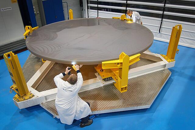

Ingenieure inspizieren den Rohling für den Tertiärspiegel des ELT. Bildnachweis: ESO/M. Cayrel
Jeder der Spiegel des ELT stellt eine bedeutende technologische Herausforderung dar, wobei in jedem Produktionsschritt extreme Präzision erforderlich ist, um eine einwandfreie optische Qualität zu gewährleisten. Das deutsche Unternehmen SCHOTT fertigte den Spiegelrohling für M3 – einen gegossenen Block aus einem glaskeramischen Material namens ZerodurⓇ, der von Rand zu Rand mehr als vier Meter misst und über drei Tonnen wiegt. Nach dem Gießen und der Bearbeitung des M3-Rohlings auf seine ungefähre Form lieferte SCHOTT den Spiegel an Safran Reosc, der ihn nun auf der gesamten optischen Fläche auf 15 Nanometer genau schleifen und polieren wird.
