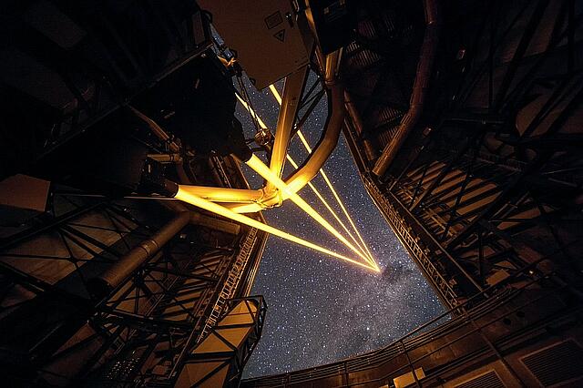

Das erste Licht für die vier leistungsstarken Laser, die einen entscheidenden Beitrag zum System Adaptiver Optik am Very Large Telescope der ESO liefern, wurde am 26. April 2016 am Paranal-Observatorium der ESO in Chile gebührend gefeiert. Für die anwesenden Besucher gab es am majestätischen Himmel über dem Paranal eine eindrucksvolle Vorführung der innovativen Laser-Technologie. Hierbei handelt es sich um die leistungsstärksten Laserleitsterne, die jemals in der Astronomie zum Einsatz kamen. Zugleich stellt dieses Event auch die Premiere für den Einsatz mehrerer Laserleitsterne an einem ESO-Observatorium dar.

Die Four Laser Guide Star Facility (4LGSF) lässt vier 22-Watt-Laser in den Himmel strahlen, um künstliche Laserleitsterne zu erzeugen, indem sie Natrium-Atome in der oberen Atmosphäre zum Leuchten anregt, so dass sie wie echte Sterne aussehen. Die künstlichen Sterne ermöglichen dem System Adaptiver Optik die Unschärfe durch die Erdatmosphäre auszugleichen, so dass das Teleskop scharfe Bilder erzeugen kann. Durch die Verwendung von mehr als einem Laser können die Turbulenzen in der Atmosphäre detaillierter aufgezeichnet werden, was die Bildqualität über ein größeres Gesichtsfeld erheblich verbessert.

Die 4LGSF ist Teil der Adaptive Optics Facility von Hauptteleskop 4 des VLT und wurde eigens für die Bereitstellung von vier Natrium-Laserleitsternen für die Systeme Adaptiver Optik GALACSI/MUSE und GRAAL/HAWK-I konstruiert. Mit dieser neuen Anlage besitzt das Paranal-Observatorium weiterhin die fortschrittlichsten und außerdem die größte Anzahl aller Systeme Adaptiver Optik, die heutzutage in Betrieb sind.
