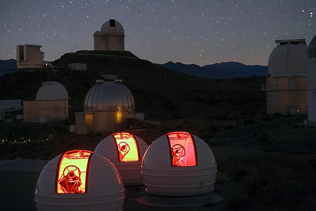

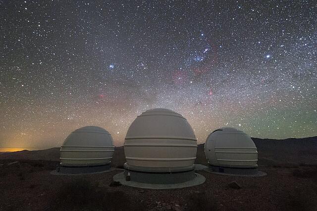

Exoplanets in Transits and their Atmospheres (ExTrA), die jüngste Erweiterung des La-Silla-Observatoriums der ESO im Norden Chiles, hat erfolgreich seine ersten Beobachtungen durchgeführt. ExTrA wurde entwickelt, um nach Planeten um nahegelegene rote Zwergsterne zu suchen und deren Eigenschaften zu untersuchen. ExTrA ist ein französisches Projekt, das vom Europäischen Forschungsrat und der französischen Agence National de la Recherche finanziert wird. Die Teleskope werden von Grenoble in Frankreich aus ferngesteuert.
Um Exoplaneten aufzuspüren und zu studieren, verwendet ExTrA drei 0,6-Meter-Teleskope [1]. Sie überwachen regelmäßig die Lichtmenge, die von vielen roten Zwergsternen empfangen wird, und suchen nach einem leichten Helligkeitsabfall, der dadurch verursacht werden könnte, dass ein Planet vor einem Stern vorbeizieht und dabei einen Teil seines Lichts abdeckt.

Die drei ExTra-Teleskope sammeln das Licht des Zielsterns und zusätzlich auch das von vier Vergleichssternen und leiten es durch Lichtwellenleiter in einen Multiobjekt-Spektrografen. Dieser innovative Ansatz, spektroskopische Informationen zur herkömmlichen Photometrie hinzuzufügen, trägt dazu bei, die störende Wirkung der Erdatmosphäre sowie die durch Instrumente und Detektoren hervorgerufenen Effekte abzuschwächen und die erreichbare Präzision zu erhöhen.

[1] Die Teleskope und ihre Montierungen wurden von der österreichischen Firma Astrosysteme Austria geliefert, die Kuppeln stammen von der polnischen Firma ScopeDome und die Infrarotkamera von der amerikanischen Firma Princeton Instruments und enthalten Detektoren der belgischen Firma Xenics. Weitere technische Informationen zur Anlage finden Sie hier.
