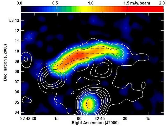

Das Relikt am Rand des Galaxienhaufens CIZA J2242+53, das wegen seiner Form den Namen „Wurst“ bekam. Die Entfernung beträgt etwa 2 Milliarden Lichtjahre. Die Konturlinien zeigen die mit dem 100-m-Teleskop Effelsberg gemessene Radiostrahlung bei der Wellenlänge von 3 cm, die Falschfarben die Verteilung der linear polarisierten Radiostrahlung (in Einheiten von Milli-Jansky pro Antennenkeule) und die kurzen Linien das Magnetfeld. Die helle Quelle am unteren Rand des Feldes ist eine Radiogalaxie, die zum gleichen Galaxienhaufen gehört. © M. Kierdorf et al., A&A 600, A18

Radiowellen eignen sich hervorragend, um Relikte aufzuspüren. Bei der Kompression werden die magnetischen Feldlinien geordnet, was sich auch auf die Radiostrahlung auswirkt. Fachleute sprechen hier von linearer Polarisation. Diesen Effekt konnten Forscher des Max-Planck-Instituts für Radioastronomie Bonn (MPIfR), des Argelander-Institutes für Radioastronomie an der Universität Bonn (AIfA), der Thüringer Landessternwarte Tautenburg (TLS) sowie Kollegen aus Cambridge/USA in vier Galaxienhaufen nachweisen. Dazu benutzten sie das 100-m-Radioteleskop des MPIfR in der Nähe von Bad Münstereifel-Effelsberg in der Eifel bei Wellenlängen von 3 cm und 6 cm. Diese kurzen Wellenlängen haben den Vorteil, dass die polarisierte Strahlung auf dem Weg durch den Galaxienhaufen und durch unsere eigene Milchstraße kaum geschwächt wird. Abb. 1 zeigt das prominenteste Beispiel.
In den vier beobachteten Haufen wurden linear polarisierte Relikte gefunden, in einem Fall erstmalig. Die Magnetfeldstärken sind etwa so hoch wie die in unserer Milchstraße. Die gemessenen Polarisationsgrade von bis zu 50% sind jedoch ungewöhnlich hoch, wie sie nur von geladenen Teilchen in einem extrem geordneten Magnetfeld erzeugt werden können. „Mit 5-6 Millionen Lichtjahren Ausdehnung haben wir die bis jetzt größten zusammenhängenden Magnetfelder im Universum gefunden“, so die Projektleiterin Maja Kierdorf vom MPIfR Bonn, die Erstautorin der Veröffentlichung, die darüber ihre Master-Arbeit an der Universität Bonn schrieb. Ko-Autor Matthias Hoeft von der TLS Tautenburg entwickelte für dieses Projekt eine Methode, wie aus dem gemessenen Polarisationsgrad die Machzahl bestimmt werden kann, also das Verhältnis der relativen Geschwindigkeit zwischen den kollidierenden Gaswolken zur Schallgeschwindigkeit. Die gefundenen Machzahlen von etwa zwei bedeuten, dass die Galaxienhaufen mit Geschwindigkeiten von etwa 2000 km/s aufeinandertreffen, deutlich höher als aus früheren Messungen der Röntgenstrahlung abgeleitet.
