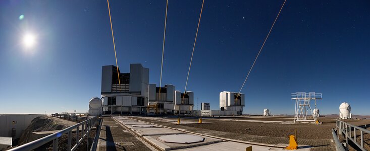

Vorige Woche wurden vier Laserstrahlen in den Himmel über dem Standort Paranal der Europäischen Südsternwarte (ESO) in Chile projiziert.
Dieses Foto zeigt vier Laser am Paranal-Observatorium der ESO. Sie werden jeweils von einem der vier Acht-Meter-Teleskope ausgestrahlt. Der Einsatz dieser Laser ist ein wichtiger Meilenstein für das Very Large Telescope Interferometer (VLTI) der ESO und die Erweiterung GRAVITY+. Das VLTI kombiniert das Licht der großen Teleskope, und GRAVITY+ verbessert diese Technik umfassend. Bildnachweis: A. Berdeu/ESO
Die Laser werden jeweils zur Erzeugung eines künstlichen Sterns verwendet, mit dessen Hilfe Astronominnen und Astronomen die durch die Erdatmosphäre verursachte Unschärfe messen und anschließend korrigieren können. Die beeindruckende Inbetriebnahme dieser Laser, jeweils einer an jedem der 8-Meter-Teleskope auf dem Paranal, ist ein wichtiger Meilenstein des GRAVITY+-Projekts. Dabei handelt es sich um eine umfangreiche und komplexe Aufrüstung des Very Large Telescope Interferometer (VLTI) der ESO. GRAVITY+ ermöglicht dem VLTI eine verbesserte Beobachtungskapazität und eine wesentlich größere Abdeckung des Himmels als bisher möglich.
