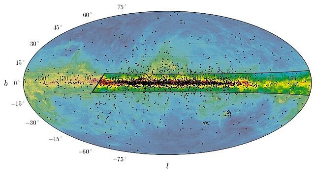

Radiobild des gesamten Himmels bei einer Frequenz von 408 MHz mit überlagerten Positionen von Pulsaren. © MPIfR, Haslam et al. 1982 (Radiobild); MPIfR, Cherry Ng (Pulsarpositionen)

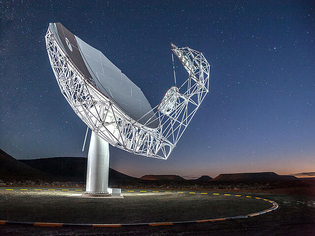

Eine MeerKAT-Radioantenne und der afrikanische Nachthimmel. © SKA South Africa (Picture taken in March 2014)
