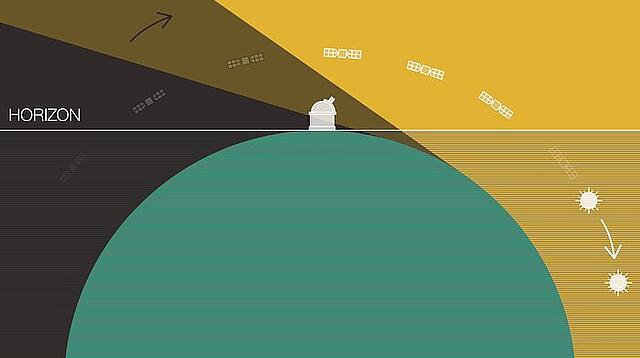

Schematische Darstellung von Satelliten, die zu einem bestimmten Zeitpunkt an einem bestimmt Ort sichtbar wären. Bildnachweis: ESO/L. Calçada
