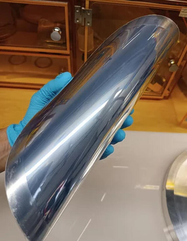

Die mit der neuen Technik hergestellten Membranspiegel sind flexibel genug, um aufgerollt zu werden. Dies könnte helfen, auch große Spiegel in einer Trägerrakete unterzubringen. Bildnachweis: Sebastian Rabien, MPE

Das neue Verfahren wurde während der COVID-19-Pandemie entwickelt, die Sebastian Rabien nach eigenen Angaben Zeit zum Nachdenken und Ausprobieren neuer Konzepte ermöglichte. Die neue Technik: Die Spiegel wachsen, durch chemische Dampfphasenabscheidung auf einer rotierenden Flüssigkeit in einer Vakuumkammer. Prototypen derartiger Membranspiegel in Parabelform mit einem Durchmesser von bis zu 30 cm wurden erfolgreich hergestellt und somit die Machbarkeit der Methode demonstriert. „Damit wurde die Grundlage für größere, verformbare Spiegelsysteme geschaffen, die weniger teuer sind als üblich“, fügt Sebastian Rabien hinzu.
Für die Abscheidung werden monomere Moleküle erzeugt, die sich in einer Vakuumkammer auf der Oberfläche ablagern und zu einem Polymer verbinden. Dieses Verfahren, das üblicherweise zum Aufbringen von Beschichtungen verwendet wird, um z. B. Elektronik wasserfest zu machen, wurde nun erstmals eingesetzt, um Membranspiegel in Parabelform mit den für den Einsatz in Teleskopen erforderlichen optischen Eigenschaften herzustellen. Der Clou: ein rotierender Behälter, der mit etwas Flüssigkeit gefüllt ist. Durch die Rotation bildet sich eine perfekte Parabelform – damit ist „Vorlage“ erschwinglich und leicht kann auf Großformate skaliert werden. Sobald das Polymer dick genug ist, wird auf der Oberseite eine reflektierende Metallschicht aufgebracht und die Flüssigkeit abgewaschen.
Der so hergestellte dünne und leichte Spiegel kann für die Reise ins All einfach gepackt oder aufgerollt werden. Um die hohen Anforderungen an die Oberfläche eines optischen Spiegels zu erreichen ist nach dem ausrollen eine aktive Verformung des Spiegels nötig. Die Forscher entwickelten daher eine adaptive Methode, um die Form basierend auf einer lokalisierten Temperaturänderung zu kontrollieren. Die Temperatur wird dabei durch eine räumlich variable Lichtprojektion gesteuert.
