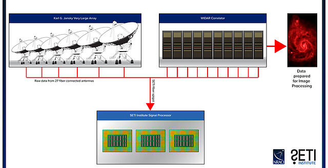

Daten aus den Beobachtungen der VLA werden einem neuen Signalverarbeitungssystem zur Verfügung gestellt, das vom SETI-Institut gebaut wurde. Bildnachweis: Bill Saxton, NRAO / AUI / NSF
Die beiden Organisationen werden zusammenarbeiten, um ein Signalverarbeitungssystem auf dem Karl G. Jansky Very Large Array (VLA) der National Science Foundation zu entwickeln und zu installieren, das die von diesem Teleskop gesammelten Daten analysiert, um Übertragungen zu identifizieren, die möglicherweise durch außerirdische Technologien erzeugt werden. Dieses System - COSMIC genannt: das Open-Source-Multimode-Interferometer-Cluster von Commensal - empfängt Daten von einer neu entwickelten parallelen Ethernet-Schnittstelle zum VLA, wobei derselbe Datenstrom verwendet wird, der für andere Forschungsarbeiten verwendet wurde, aber von COSMIC parallel analysiert wird.

Dr. Jack Hickish vom SETI Institute und Real-Time Radio Systems Limited, der die Entwicklung des COSMIC-Systems leitet, sagte: „Als die digitale VLA-Instrumentierung ursprünglich konzipiert wurde, war die Idee, Astronomen Zugang zu jedem Bit zu verschaffen der Daten, die durch das System flossen, war lächerlich. Eine enorme Menge an Design-Know-how und Engineering steckte in der Erstellung kundenspezifischer Hardware, um die Datenmenge von Terabit pro Sekunde auf eine Rate zu reduzieren, die Wissenschaftler effektiv analysieren konnten. Sobald die COSMIC-Schnittstelle fertig ist, öffnet sich die Tür, um im Wesentlichen beliebige Arten von Signalanalysen durchzuführen. Dies trägt dazu bei, die Geschichte der VLA als eines der produktivsten, leistungsstärksten und vielseitigsten Radioteleskope der Welt weiter zu festigen. “
