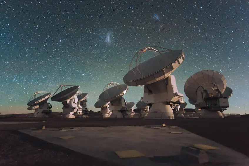

Einige der 66 Radioteleskope des Large Millimeter submillimeter Array (ALMA) auf der Chajnantor-Hochebene in den chilenischen Anden. Die meisten der Parabolantennen haben einen Durchmesser von zwölf Metern. Bildnachweis: ESO/C. Malin (christophmalin.com)
