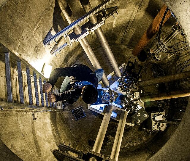

Bildquelle: H. Igel, LMU
Bei einem solchen Ringlaser bewegen sich jeweils zwei Laserstrahlen gegenläufig quasi im Kreis – genauer: entlang den Seiten eines gleichseitigen Dreiecks – und ermöglichen so Messungen von Drehbewegungen. Die in der Nähe von Fürstenfeldbruck gebaute Anlage ROMY besteht aus insgesamt vier tetraederförmig angeordneten Ringlasern mit jeweils zwölf Metern Armlänge. Damit lassen sich die Bewegungen der Erde in allen drei Dimensionen erfassen, berichten die Wissenschaftler im Fachblatt „Physical Review Letters“.
ROMY steht für „Rotational Motions in Seismology“, also: Rotationsbewegungen in der Seismologie. „Es ist das weltweit genaueste Instrument, um Bodenrotationen zu messen“, erklärt Heiner Igel von der Uni München. Die Erfassung solcher Bewegungen ist nicht nur für die Geophysik, sondern beispielsweise auch für das globale Positionssystem GPS und das Entkoppeln hochpräziser Messeinrichtungen wie Gravitationswellendetektoren von seismischen Bewegungen von Bedeutung.
