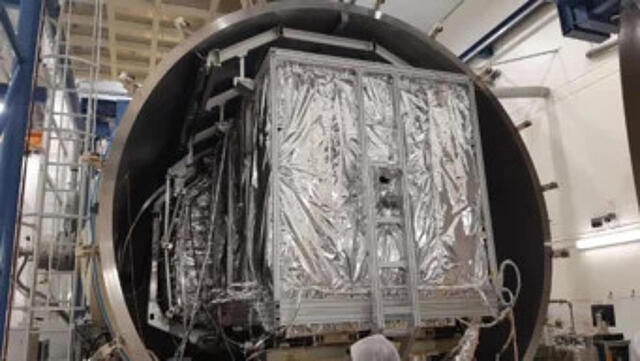

Im September bestand das Nutzlastmodul für das Euclid-Weltraumteleskop seine letzten Tests und ist nun bereit für die Integration mit dem Servicemodul. Die beiden Instrumente VIS und NISP, dessen Optik am Max-Planck-Institut für extraterrestrische Physik federführend entwickelt und gebaut wurde, lieferten nach einem simulierten Raketenstart zusammen mit dem Euclid-Teleskop scharfe Bilder. Die Euclid-Mission soll 2022 ins All starten um das „dunkle Universum“ zu untersuchen.

„Wir sind alle froh und glücklich, dass unser NISP die Tests, vor allem die Vibrationstests zur Simulation des Raketenstarts gut überstanden hat,“ sagt Frank Grupp. „Unter realistischen Bedingungen, also unter Nachbildung des kalten, luftleeren Weltraums in der Testkammer, zeigt es auch zusammen mit dem Teleskop ein gutes Bild.“
Nach den erfolgreichen Tests, wird das Nutzlast-Modul bestehend aus dem Teleskop sowie den beiden Instrumenten derzeit verpackt und für den Versand nach Italien vorbereitet. Dort wird es mit dem Service-Modul verbunden, welches die Bordcomputer, die Lageregelung der Raumsonde und die Kommunikation mit den Bodenstationen zur Verfügung stellt.
