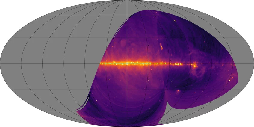

SKAMPI-Radiobild des Südhimmels bei 2,5 GHz Wellenlänge. Der Rahmen (graue Ellipse) zeigt den gesamten Himmel in galaktischen Koordinaten. Das Falschfarbenbild zeigt die Radiostrahlung von dem Teil des Himmels, der vom Teleskopstandort in Südafrika aus zugänglich ist, in galaktischen Koordinaten mit dem galaktischen Zentrum im Bildzentrum. Neben dem galaktischen Zentrum (Sgr A) sind auch die helle Radiogalaxie Cen A, die beiden Magellanschen Wolken und die Sternentstehungsgebiete im Orion und in Vela als Radioquellen im Bild zu sehen. Bildnachweis: SKAMPI-Team

Die Radiostrahlung des Südhimmels in galaktischen Koordinaten ist in Abbildung 1 dargestellt und zeigt die Qualität der Abbildungen mit SKAMPI. Der gesamte Himmel wurde in zwei aufeinanderfolgenden Nächten mit einer Fahrgeschwindigkeit von 2,5 Grad pro Sekunde am Himmel beobachtet. Obwohl die unkalibrierten Messungen noch durch Hochfrequenzstörungen, atmosphärische und systembedingte Schwankungen beeinflusst werden, zeigt das Bild bereits einen Großteil der charakteristischen Radiostrahlung unserer Milchstraße und externer Galaxien wie Centaurus A und verspricht, das Ziel zu erreichen, eine der empfindlichsten Himmelsdurchmusterungen erstellen zu können. „Dieses Bild ist ein wichtiger Schritt bei der Inbetriebnahme des Teleskops und demonstriert die Eignung des Teleskops und unseres Ansatzes für großflächige Kartierungen“, sagt Ferdinand Jünemann vom MPIfR, der die Daten für seine Doktorarbeit nutzt. „Wir haben im Moment noch 40 Mal mehr Beobachtungen zu verarbeiten, um eine erste vollständige Durchmusterung des Südhimmels im S-Band zu ermöglichen.“
