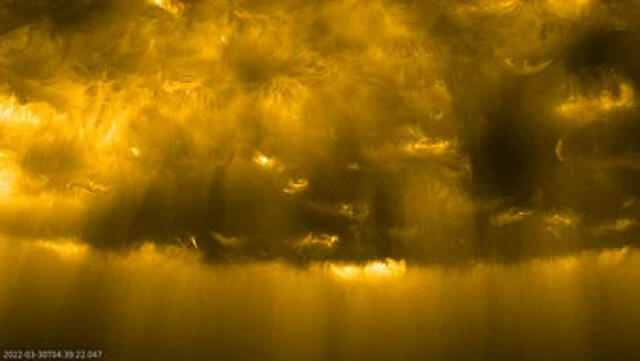

Neue Messdaten der ESA-Raumsonde Solar Orbiter zeigen die äußere, heiße Atmosphäre der Sonne, die Korona, in bisher unerreichter Detailschärfe. Die Aufnahmen lassen hochaufgelöste koronale Bögen sowie eine kuriose strahlenförmige Struktur erkennen und bieten einzigartige Ansichten der Polregion unseres Sterns. Etwa anderthalb Monate nachdem die Sonde den bisher sonnennächsten Punkt ihrer Umlaufbahn um die Sonne passiert hat, veröffentlichen die Teams aller zehn wissenschaftlichen Instrumente heute erste Ergebnisse und Bilder aus dieser Missionsphase. Dabei zeigt sich die besondere Stärke der Sonde: der gleichzeitige Blick in verschiedene Schichten unseres Sterns. Auf diese Weise wurde die Raumsonde in den Tagen um den Vorbeiflug gleich mehrfach Zeuge solarer Teilchen- und Strahlungsausbrüchen. Das Max-Planck-Institut für Sonnensystemforschung (MPS) in Göttingen ist an vier Instrumenten von Solar Orbiter sowie an der Auswertung der Daten beteiligt.

Die Aufnahmen von EUI, die in der Zeit um den Vorbeiflug gelangen, sind die höchstaufgelösten der Korona aller Zeiten. „Solar Orbiters Messdaten aus der Korona übertreffen alle bisherigen an Detailschärfe und werden helfen, die Strukturen und Vorgänge in der Korona besser zu verstehen“, so Prof. Dr. Sami K. Solanki, Direktor am MPS.
In den Aufnahmen vom 30. März etwa findet sich eine kuriose Struktur, von der in alle Richtungen strahlenförmig heiße Plasmaflüsse abgehen. Sie misst etwa 25.000 Kilometer im Durchmesser. „Ein derartiges Phänomen haben wir bisher noch nie gesehen. Es ist unklar, was dort genau vor sich geht und wie diese Struktur entsteht“, so Prof. Dr. Hardi Peter vom MPS, Mitglied des EUI-Teams. Zudem gelangen Aufnahmen der Südpolregion der Sonne. Die Pole der Sonne sind von der Erde kaum zu sehen. Um hier Licht ins Dunkel zu bringen, hat Solar Orbiter die Ebene, innerhalb der die Erde um die Sonne kreist, bereits um vier Grad verlassen. Bis zum Ende der Mission sollen es 33 Grad werden.
Auch koronale Bögen, bogenförmige Plasmaflüsse in der Korona, die sich entlang der Magnetfelder bewegen, finden sich in den Aufnahmen von EUI und SPICE. Ihre Fußpunkte, die Bereiche an der Oberfläche der Sonne, an der sie ihren Ursprung nehmen, zeigen sich in gleichzeitigen Messungen des Solar Orbiter-Instrumentes PHI (Polarimetric and Helioseismic Imager). Das Instrument wurde unter Leitung des MPS entwickelt und gebaut und wird vom PHI-Team an MPS betrieben wird. Es kann unter anderem die Polarität der Magnetfelder an der Sonnenoberfläche sichtbar machen. „PHI ermöglicht es uns, den physikalischen Ursprung der koronalen Bögen zu verstehen“, erklärt MPS-Wissenschaftler und PHI-Projektmanger Dr. Joachim Woch.
