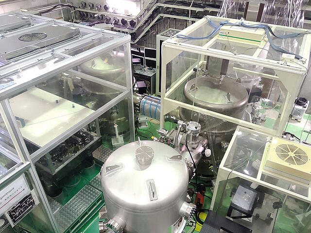

Vakuumkammern in der Infrastruktur des in diesem Experiment verwendeten ehemaligen TAMA300-Detektors. Bildnachweis: NAOJ
