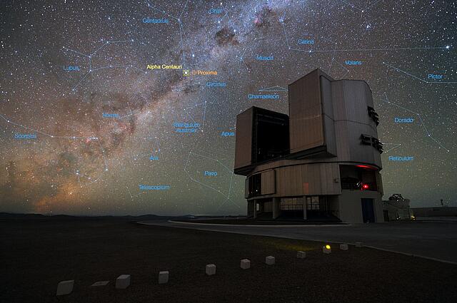

VLT auf der Suche nach Planeten im Sternsystem Alpha Centauri
Die ESO hat eine Vereinbarung mit Breakthrough Initiatives zur Adaptierung der Instrumentierung des Very Large Telescope in Chile unterzeichnet. Damit soll die Suche nach Planeten im nahen Sternsystem Alpha Centauri möglich werden, da solche Planeten auch irgendwann Ziel von Miniatur-Raumsonden der Breakthrough Starshot-Initiative werden sollen.
ESO-News vom 9. Januar 2017
Die ESO, vertreten durch Generaldirektor Tim de Zeeuw, hat mit Breakthrough Initiatives in Vertretung durch Pete Worden, Vorsitzender der Breakthrough Prize Foundation und Geschäftsführer von Breakthrough Initiatives, ein Abkommen unterzeichnet. Die Vereinbarung umfasst finanzielle Unterstützung für das Instrument VISIR (VLT Imager and Spectrometer for mid-Infrared), das am Very Large Telescope (VLT) der ESO installiert ist. Durch eine Modifizierung soll die Leistungsfähigkeit des Instruments deutlich verbessert werden, so dass es um Alpha Centauri, dem der Erde nächstgelegenen Sternensystem, nach potentiell bewohnbaren Planeten suchen kann. Das Abkommen sieht auch Beobachtungszeit am Teleskop für ein für 2019 geplantes umfangreiches Suchprogramm vor.
Die Entdeckung eines Planeten im Jahr 2016, Proxima b, um Proxima Centauri, dem dritten und lichtschwächsten Stern des Alpha Centauri-Systems, verleiht der Suche zusätzlichen Auftrieb.
