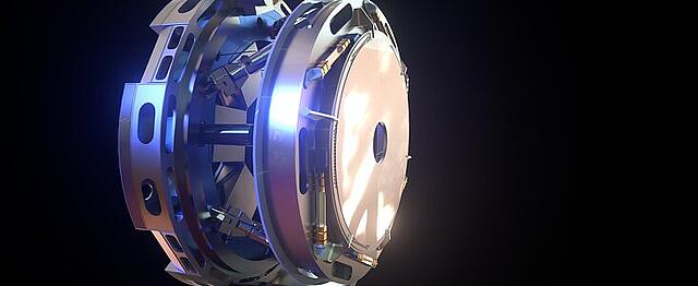

Der größte adaptive Spiegel, der je gebaut wurde, der M4-Spiegel des im Bau befindlichen Extremely Large Telescope (ELT), hat einen wichtigen Meilenstein seiner Entwicklung erreicht: Alle sechs Blütenblatt-ähnlich geformten Segmente des Spiegels sind jetzt fertiggestellt.
Der M4-Spiegel, der vierte im Strahlengang des Teleskops, kann seine Form schnell und sehr präzise verändern und ist das Schlüsselelement der adaptiven Optik des ELT. Das Licht von Himmelsobjekten wird durch unsere Atmosphäre gestört, was zu unscharfen Bildern führt. Um diese Störungen zu korrigieren, wird das ELT ein adaptives Optiksystem neuester Bauart verwenden, mit Hard- und Software die teilweise speziell für das Teleskop entwickelt wurden. Dazu gehören leistungsfähige Laser, die zur Erzeugung künstlicher Referenzsterne dienen, wenn keine natürlichen Sterne mit hinreichender Helligkeit in der Nähe des Beobachtungsobjekts stehen. Sie erlauben die Messung der atmosphärischen Störungen mittels schneller und hochpräziser Sensorkameras. Diese Messungen werden an extrem schnelle Prozessrechner weitergegeben, die daraus die erforderlichen Formveränderungen für den M4-Spiegel errechnen. Neben der Fertigstellung der M4-Segmente haben auch diese Systeme kürzlich entscheidende Meilensteine erreicht.
Dank seiner adaptiven Optik wird das ELT Bilder liefern, die noch schärfer sind als die von aktuellen und zukünftigen Weltraumteleskopen, wie dem NASA/ESA Hubble Space Telescope und dem James Webb Space Telescope.
Letztes Segment des adaptiven M4-Spiegels ausgeliefert
Mit einem Durchmesser von 2,4 Metern ist M4 der größte je hergestellte deformierbare Spiegel und eine der herausforderndsten und ausgeklügeltsten Komponenten des Teleskops, das im Bereich des sichtbaren und infraroten Lichts einmal das weltweit größte sein wird. Er besteht aus sechs ultradünnen Segmenten, deren letzten zwei jetzt fertiggestellt wurden.
Die sechs Segmente von M4 sind aus Zerodur© gefertigt, einer speziellen Glaskeramik, die von SCHOTT in Deutschland hergestellt wird. Die französische Firma Safran Reosc begann 2017 mit der Politur des M4, wobei jeder der 35 mm dicken Rohlinge aus Zerodur© zu einem flexiblen Segment von weniger als 2 mm Dicke verarbeitet wurde. Alle Segmente wurden von ESO-Ingenieuren geprüft, bevor sie an die italienische Firma AdOptica weitergeleitet wurden, welche das letzte Segment vor wenigen Monaten in Empfang nahm.
Während der abschließenden Produktionsschritte hat AdOptica eine Beschichtung auf der Rückseite des Spiegels aufgebracht und laterale Stützelemente zur Verbindung von M4 mit der mechanischen Trägerstruktur angebracht. Außerdem haben die Techniker der Firma über 5000 Magnete an der Rückseite des Spiegels verklebt, die die Aufgabe der Verformung der flexiblen M4-Segmente haben. Sie können bis zu 1000 Feinkorrekturen pro Sekunde mit einer Genauigkeit von 50 Nanometern ausführen – so klein wie die kleinsten Viren.
Derzeit arbeitet Safran Reosc an der Herstellung eines zweiten Satzes von Segmenten, was die Gesamtzahl auf 12 erhöht. Diese werden als Ersatzteile verwendet und werden gegen die ursprünglichen sechs Segmente ausgetauscht, wenn diese nach ein paar Jahren neu verspiegelt werden müssen. Dadurch wird die Ausfallzeit des Teleskops für diese Operation minimiert.
M4-Referenzkörper schreitet voran
Da die M4-Segmente so dünn sind und mit unglaublicher Genauigkeit verformt werden müssen, benötigen sie eine stabile Trägerstruktur: ein Referenzkörper mit aufgebrachten Magneten, die den Spiegel stützen und verformen. Diese Referenzstruktur wird von der französischen Firma Mersen aus Boostec® Siliziumkarbid hergestellt, eines der steifsten Leichbaumaterialien, und anschließend von der belgischen Firma AMOS poliert, welche gerade in den letzten Stadien dieses Prozesses ist.
Den Referenzkörper in seine endgültige Form zu bringen, ist eine extreme Herausforderung. AMOS will die Struktur mit einer Genauigkeit von 5 Mikrometer glätten, was dadurch erschwert wird, dass die Oberfläche viele Löcher für die M4-Aktuatoren enthält.
Wenn der Referenzkörper fertiggestellt und ausgeliefert ist, kann AdOptica mit dem zeitraubenden Prozess der Integration der kompletten M4-Einheit beginnen. Diese besteht aus dem Spiegel, dem Referenzkörper und allen Stütz- und Verbindungselementen. AdOptica wird voraussichtlich die ersten Tests am vollständig zusammengebauten M4-Spiegel im letzten Quartal von 2022 durchführen.
