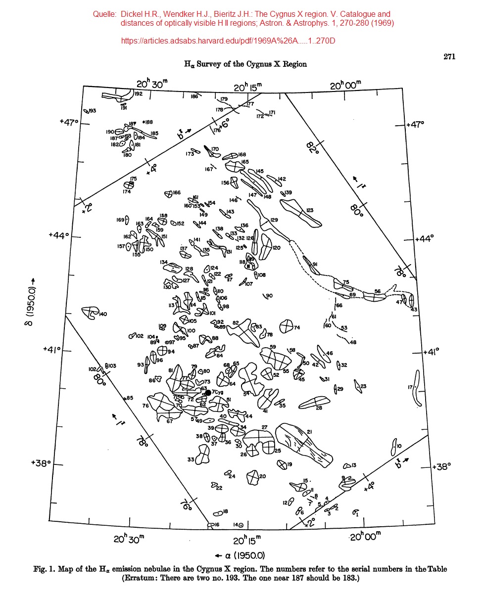

Jetzt bitte das Zusatzbild 1 anschauen - es ist eine Verkleinerung des originalen AdWs mit den gelb eingezeichneten Namen der wichtigsten Objekte. Drei Astronomen haben sich intensiv mit der Kartografie der hier vorkommenden HII-Regionen befasst: H.R. Dickel, H.J. Wendker und J.H. Bieritz. Ihre Fachpublikation aus dem Jahre 1969 lautete: "The Cygnus X region. V. Catalogue and distances of optically visible H II regions; A&A 1, 270-280 (1969). Die rotempfindlichen Platten des Palomar Observatory Sky Survey bildeten dazu die Grundlage. Im Gegensatz zum Katalog von Beverly T. Lynds sind die "DWB-Nebel" sauber skizziert in ihren Konturen wiedergegeben (siehe Zusatzbild 2). Es lohnt sich, diesen Artikel herunterzuladen, die Objektidentifizierung gelingt dadurch sehr gut. Fünf DWB-Nebel sind markiert: DWB 101 am rechten Bildrand, DWB 105 unten halblinks, DWB 113 links der Bildmitte, DWB 114 über der Bildmitte und DWB 115 oben halbrechts. Nur eine einzige HII-Region ist eindeutig dem Lynds-Katalog zu entnehmen: LBN 273, identisch mit DWB 105. An der markierten Stelle von LBN 279 ist eigentlich nichts Wesentliches erkennbar.
