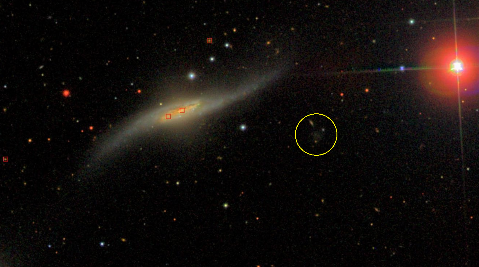

Jetzt bitte das Original herunterladen und dort hineinzoomen. Von den Hintergrundgalaxien sollen drei genannt werden. Zunächst ist bei den Pixelkoordinaten (854/1381) ein ziemlich flächenhelles Objekt zu sehen: die Galaxie 2MASX J14205655+0352177 mit aktivem Kern. Diese 17,1 mag helle Galaxie ist 6,5-mal weiter weg als WBL 501. Dann folgt eine kleine, unauffällige Galaxie namens SDSS J142043.54+040837.0 bei (1047/380). Anhand ihrer Radialgeschwindigkeit von 1808 km/s lässt sich sofort erkennen, dass sie höchstwahrscheinlich zu WBL 501 gehört. Ihr morphologischer Typus wird als dSph,n gelistet. Hier haben wir also einen sphäroiden Zwerg mit Nucleus (Kern) vor uns. Die Gruppe hat damit ein viertes Mitglied. Übrigens zeigt auch das Pan-STARRS Archive, dass diese Kleingalaxie keine entfernte Spirale sein kann. Die dritte Galaxie liegt bei (1799/960), rund 2,5' westsüdwestlich von NGC 5560. Dort fällt ein lichtschwacher Fleck auf, der sich deutlich von einer entfernten Spiralgalaxie im Himmelshintergrund unterscheidet (siehe Zusatzbild). Von der Form her beurteilt dürfte es sich um eine irreguläre Zwerggalaxie handeln, möglicherweise ist es ein bisher unbekannter Begleiter von NGC 5560. In der Datenbank Simbad findet man an dieser Stelle des Himmels keinerlei Objekteintrag. Hingegen nennt die NASA Extragalactic Database eine Galaxie mit der unspektakulären Katalognummer SDSS J141954.63+035907.8, welche im Sloan Digital Sky Survey (SDSS) mit dem 2,5-m-Teleskop fotometriert wurde und bei der g-Filterung auf 20,1 mag kommt. Im Zusatzbild sieht man in der Nachbarschaft von NGC 5560 vier Objekte in roten Kästchen, d.h. diese wurden spektroskopiert. SDSS J141954.63+035907.8 (gelber Kreis) wurde aber leider von der Spektroskopie ausgenommen, so dass auch keine Entfernungsangabe ableitbar ist.
