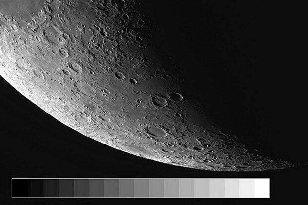

Um die Bilder bestmöglich darzustellen, geben wir Ihnen hier ein Bild zur Kalibrierung Ihres Monitors.
Der Monitor sollte so eingestellt werden, dass alle Graukeilstufen zu sehen sind. Der Hintergrund des Mondbildes sollte gerade sichtbar sein (Helligkeit) und auf dem Mondbild dürfen keine "ausgebrannten" weissen Partien erscheinen (Kontrast).
Die Farbtemperatur ist möglichst auf 6500 Kelvin zu stellen, ansonsten erscheinen die Bilder blau- oder rotstichig.

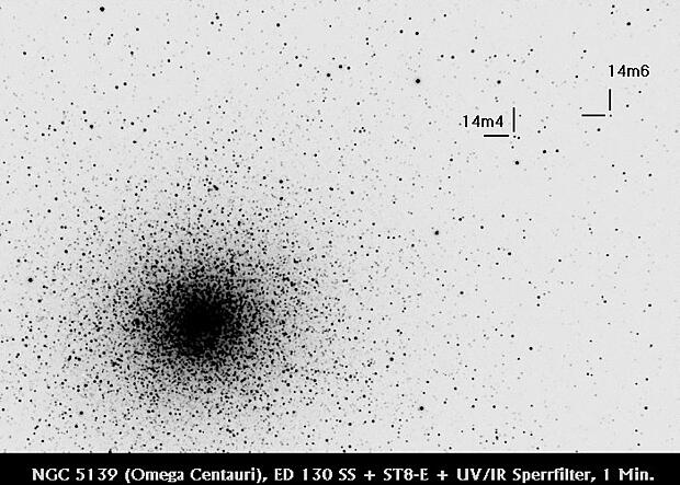

Unter optimalen Beobachtungsbedingungen, erreicht man mit dem ED 130 bei einer 60minütigen Belichtung ca. 18.5 Größenklasse. Bei einer 1-minütigen Belichtung erreicht man "locker" Sterne schwächer 14m5, wobei in dieser kurzen Belichtungszeit die Bilder naturgemäß ziemlich verrauscht sind. Hier der Kugelsternhaufen NGC 5139.

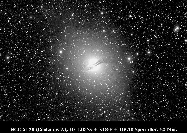

So gelang es mit der Kombination aus ED 130 und ST8-E die Galaxie NGC 5128 (Centaurus A) in ihrer vollen Ausdehnungen abzubilden.

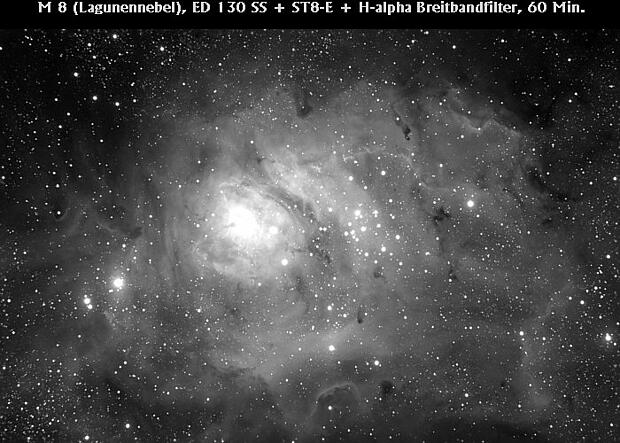

Der Lagunennebel, Messier 8, ebenfalls in seiner vollen Ausdehnung.

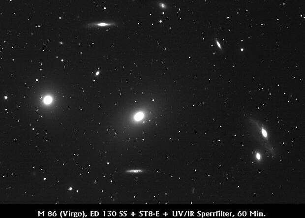

Grosse Galaxienhaufen mit dem ED? Kein Problem, als Beispiel hier das Zentrum des Virgohaufens mit M84 und M86. Die Aufnahme zeigt Galaxien bis zur 18. Größenklasse! bei einer 60minütigen Belichtung.

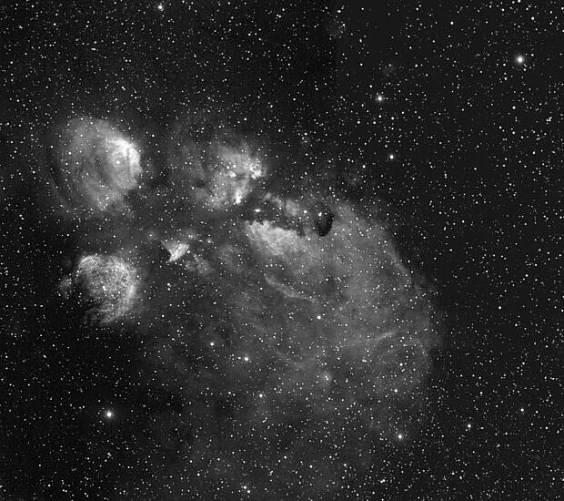

Sehr ausgedehnte Objekte müssen auch mit dem ED als Mosaik zusammengestellt werden. Ein Beispiel ist der berühmte Katzenpfotennebel NGC 6334 im Sternbild Skorpion. Der hier dargestellte Bildausschnitt beträgt ca. 1.2 x 1.2 Grad.

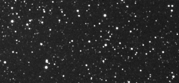

Als letztes Beispiel zeigen wir eine animierte Graphik, die die Bewegung des Planeten Pluto im Abstand von 6 Tagen zeigt.
